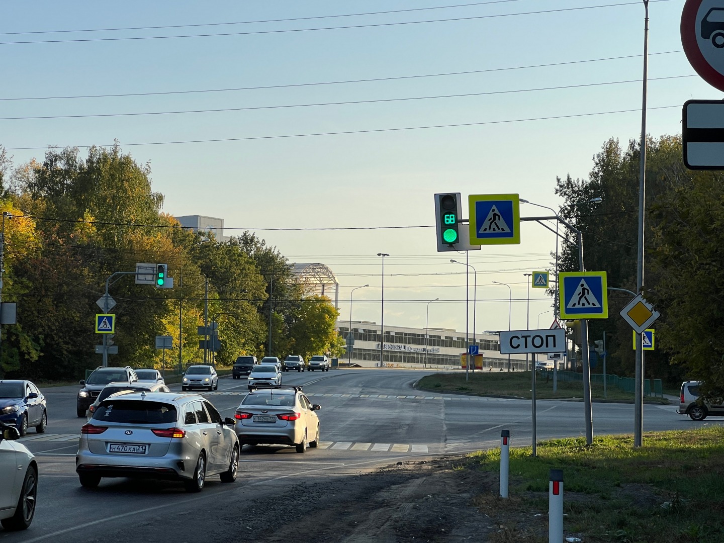

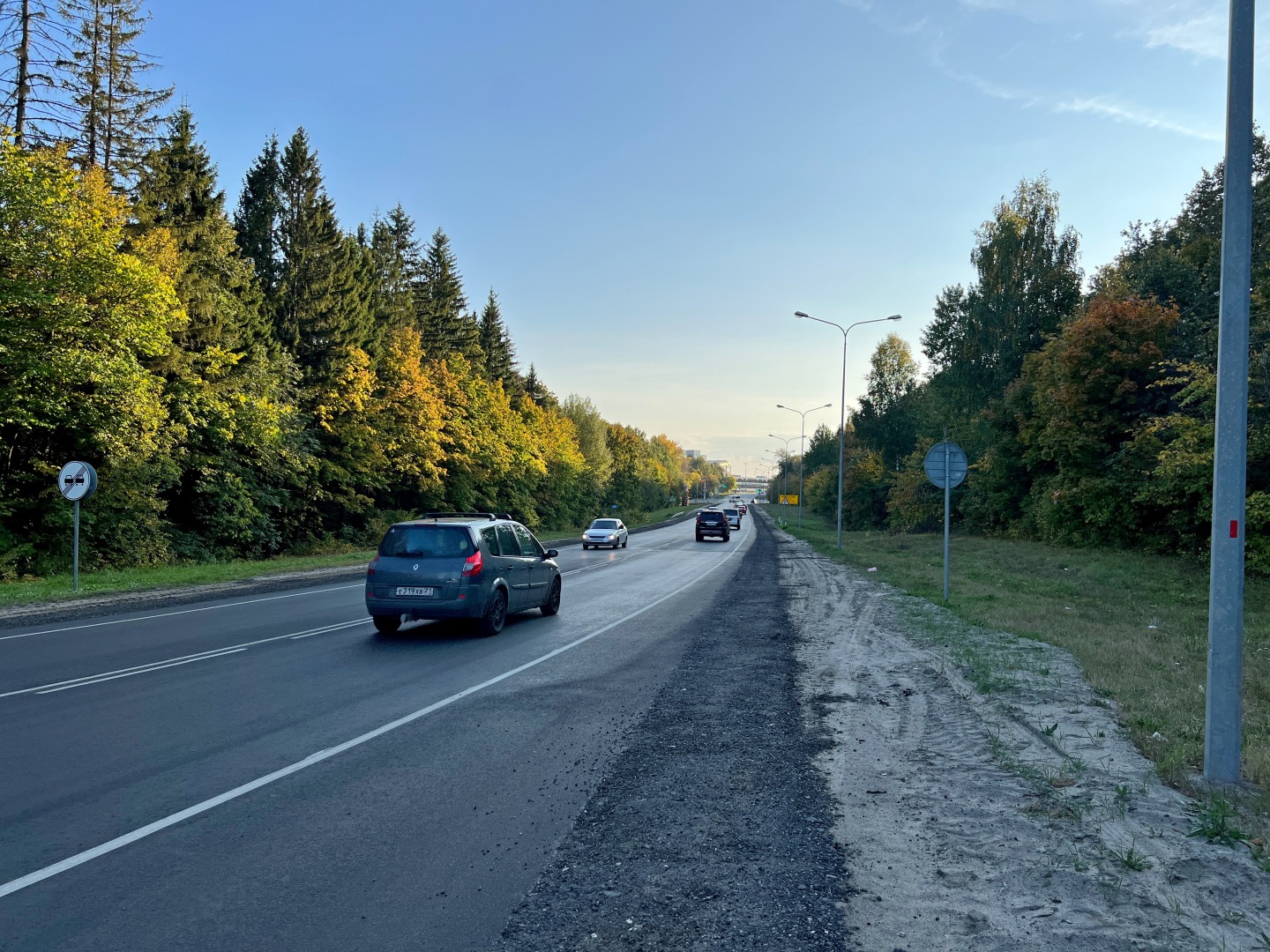

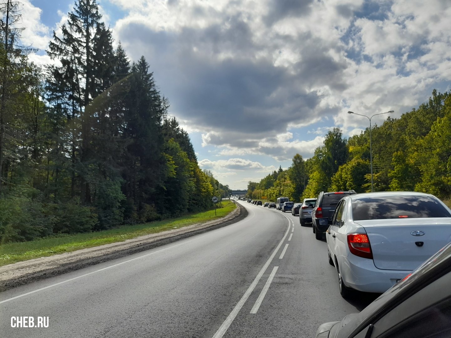

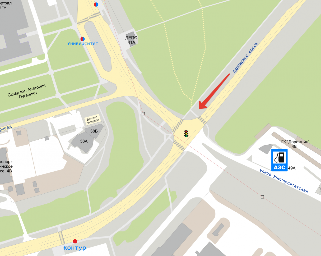

На Ядринском шоссе в сторону Контура большее время дня наблюдается перманентная пробка:

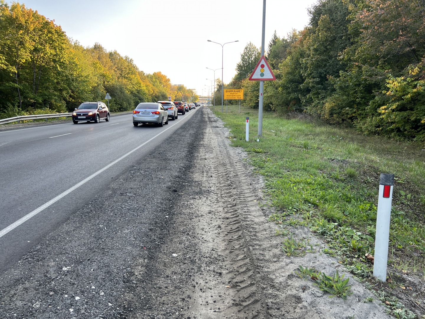

В одну полосу перед перекрестком выстраивается много автомобилей:

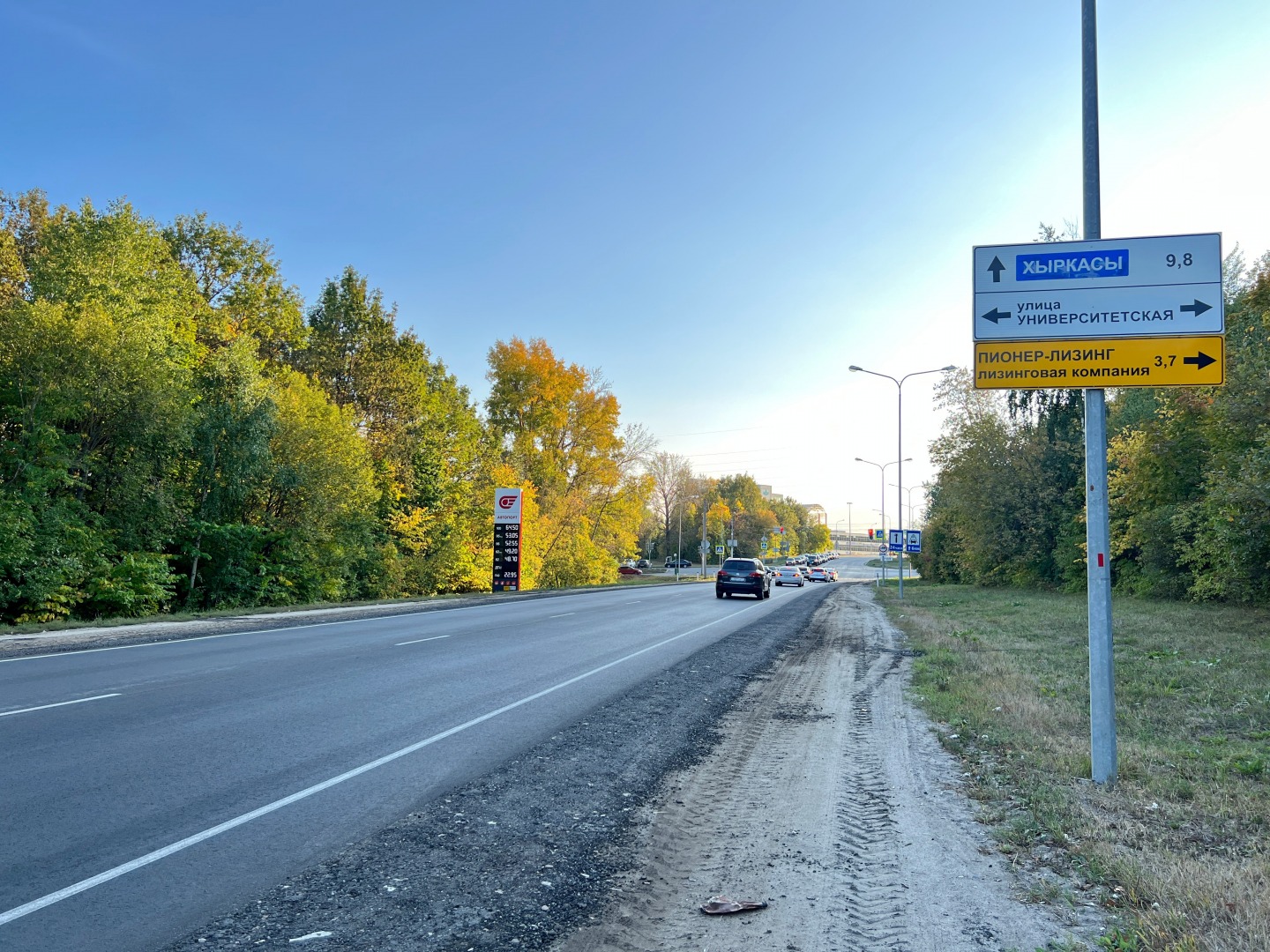

Решение проблемы лежит на поверхности - добавление еще одной полосы перед светофором. Дорога будет выглядеть так. В две полосы проедет больше автомобилей, чем в одну. Тем более, что дальше Ядринское шоссе двухполосное:

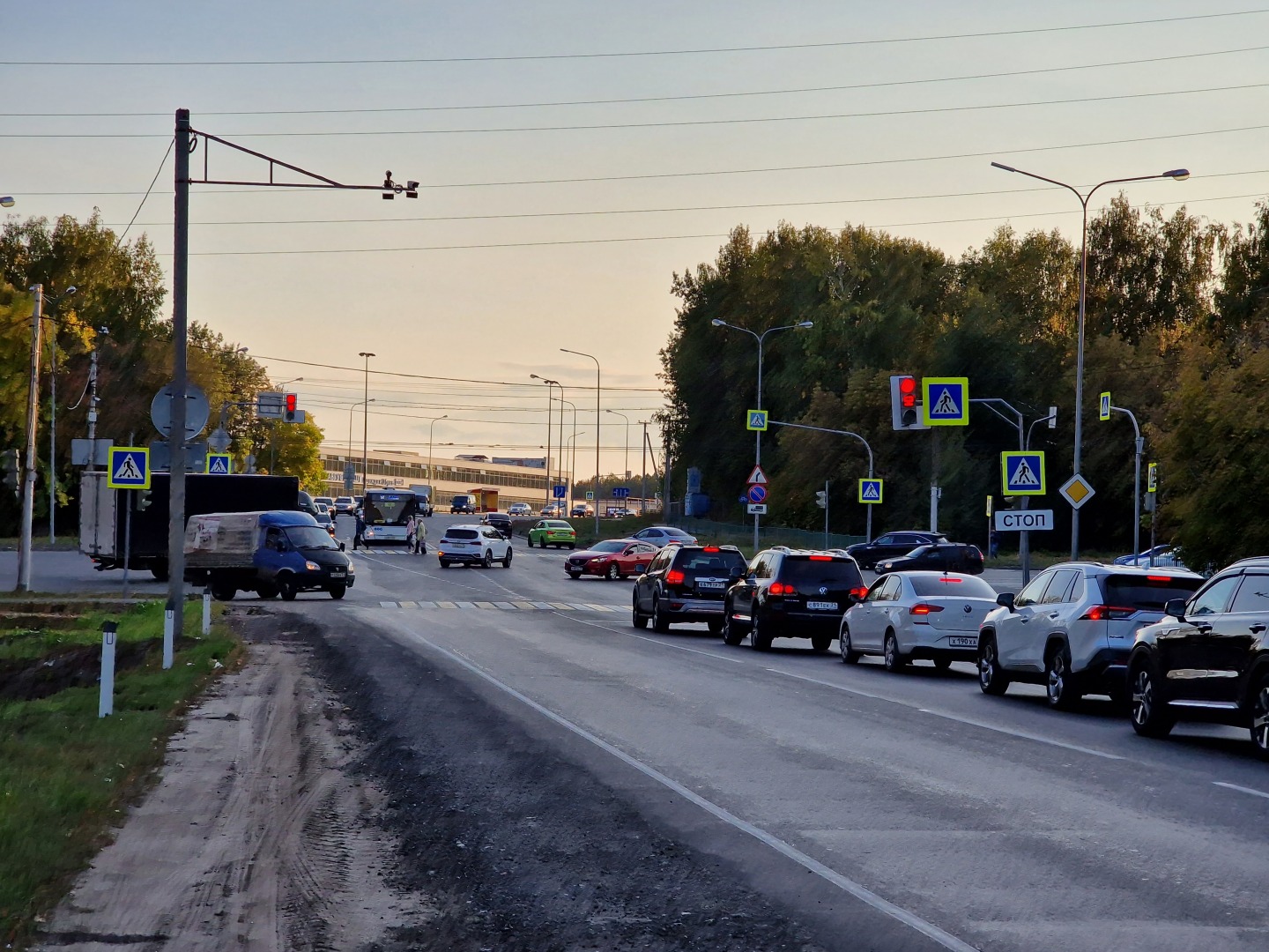

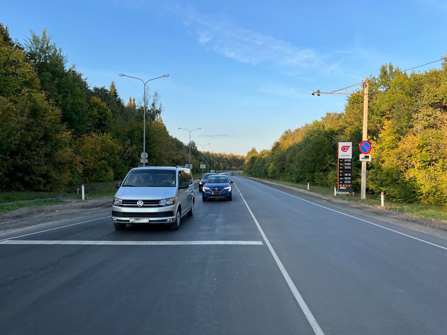

Но так ли всё на самом деле? Я вооружился фотоаппаратом и отправился изучать перекресток.
Как видно, пространство для еще одной полосы имеется. Не нужно даже передвигать столбы:

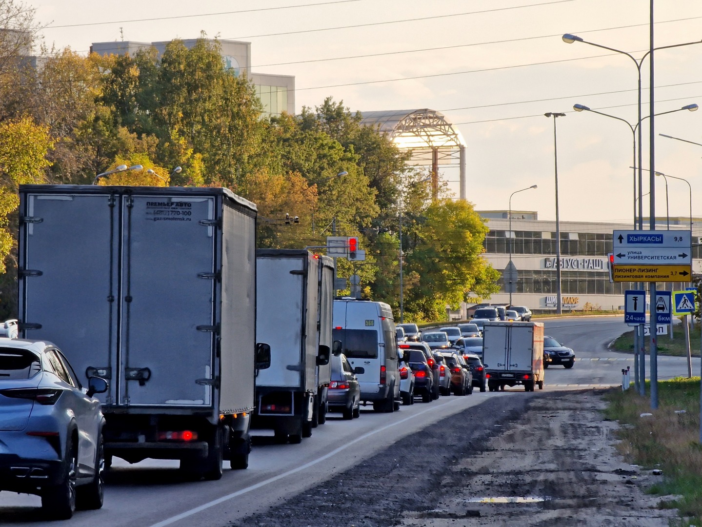

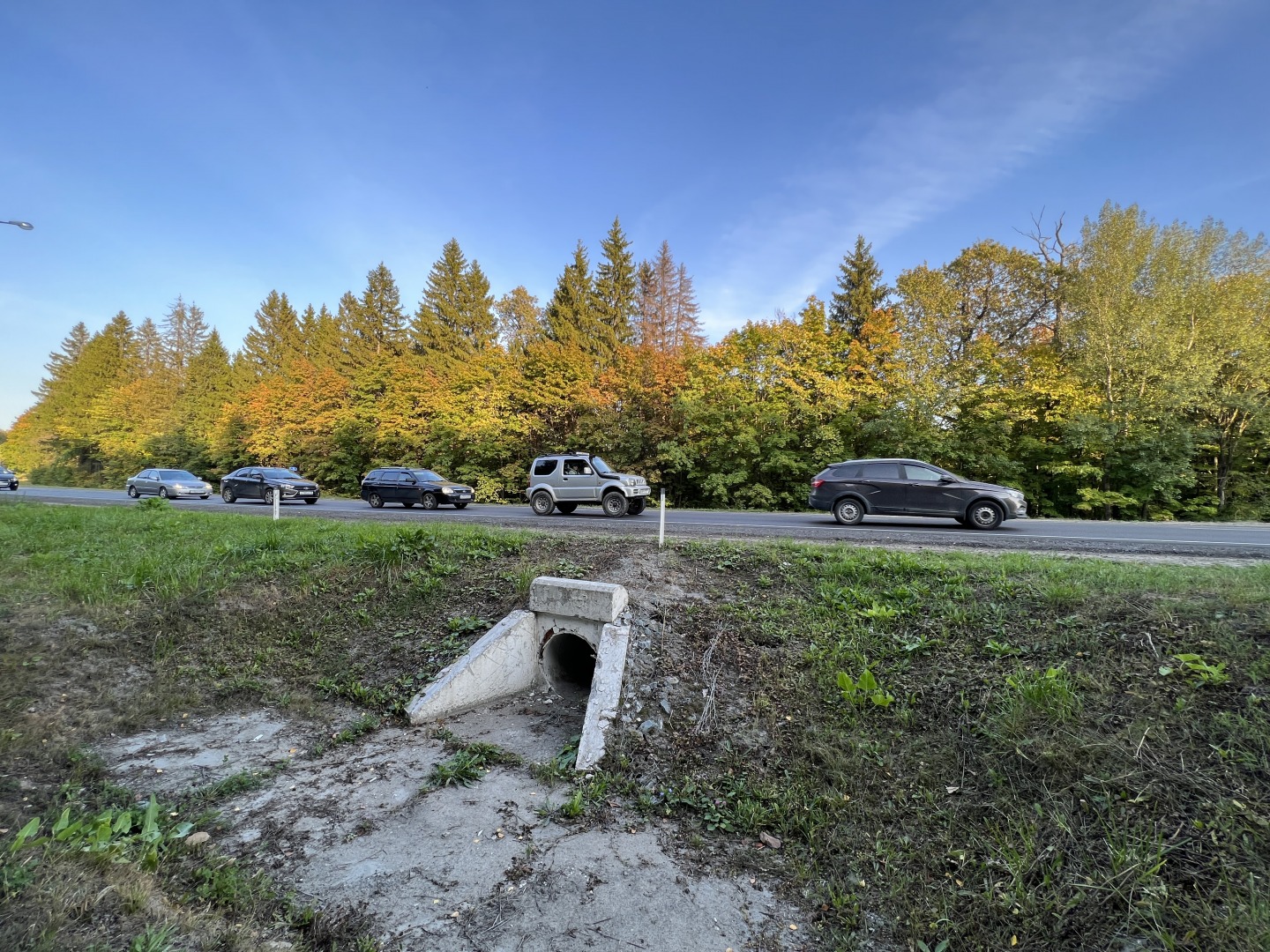

Велико расстояние и до водопропускной трубы:

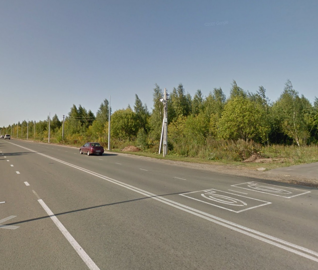

Конечно, тут есть ньюанс - не останется места для новой обочины.
То есть будет так, как на Алатырском шоссе после перекрестка с проспектом Айги:

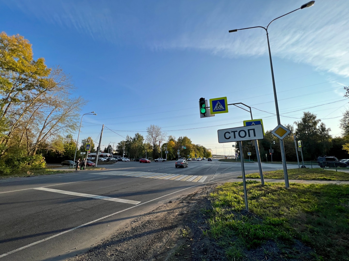

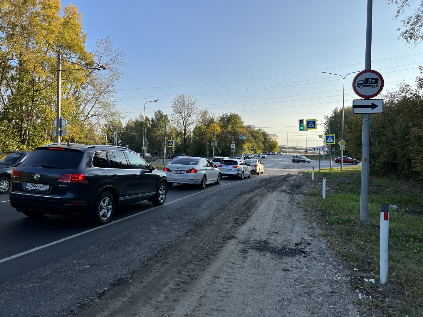

На свой обывательский взгляд я не нашёл препятствий для того, чтобы сделать перед перекрестком две полосы вместо одной:

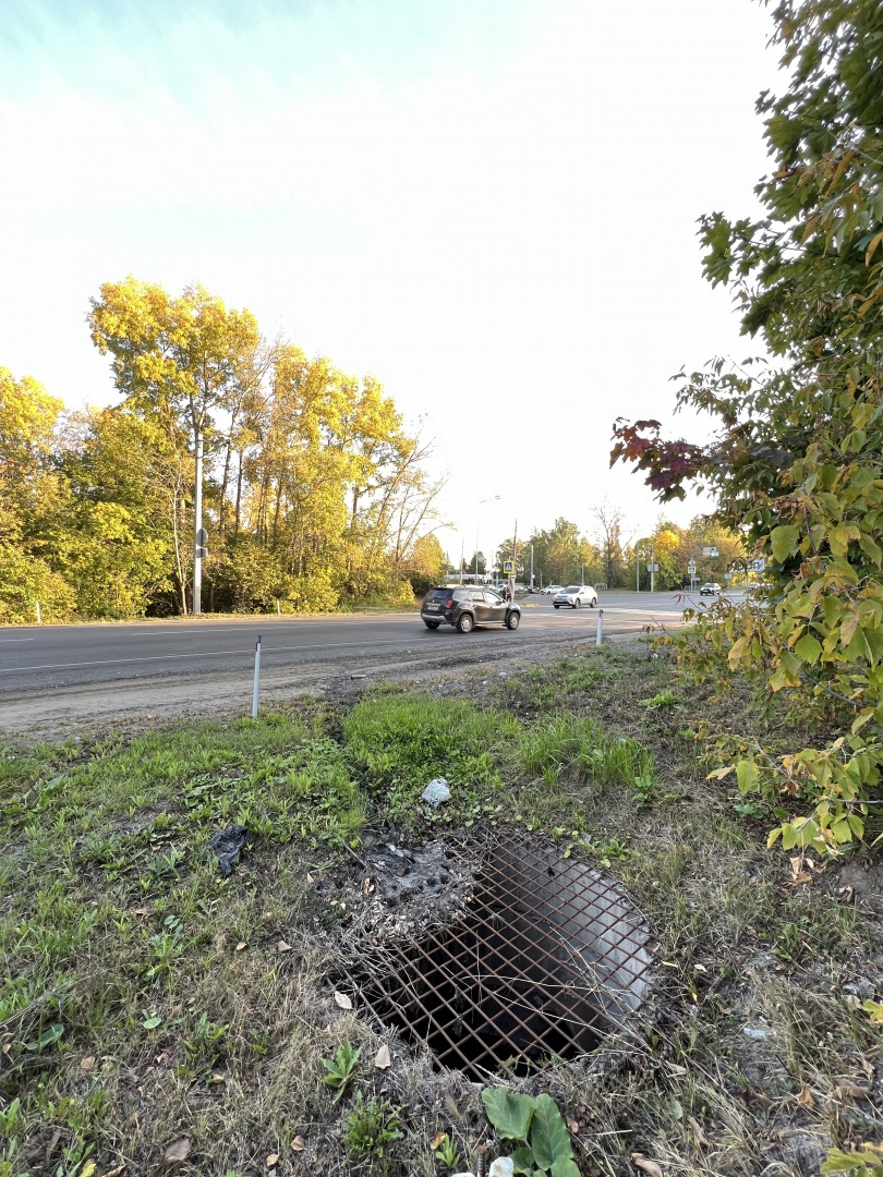

Есть гидросоружения, но, кажется, что они этому не мешают:

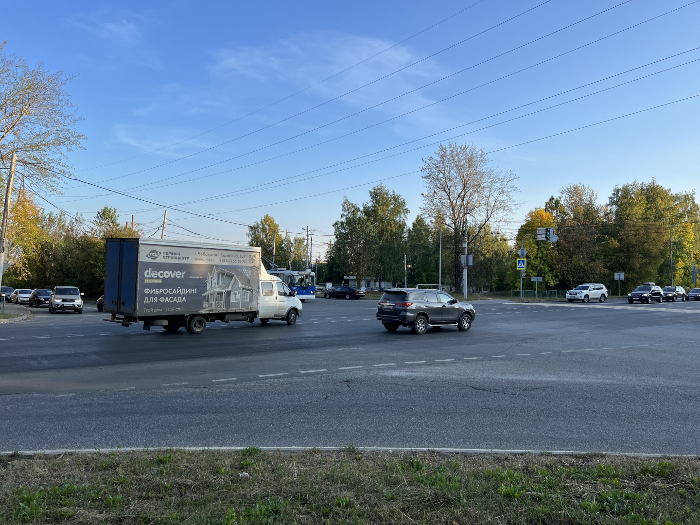

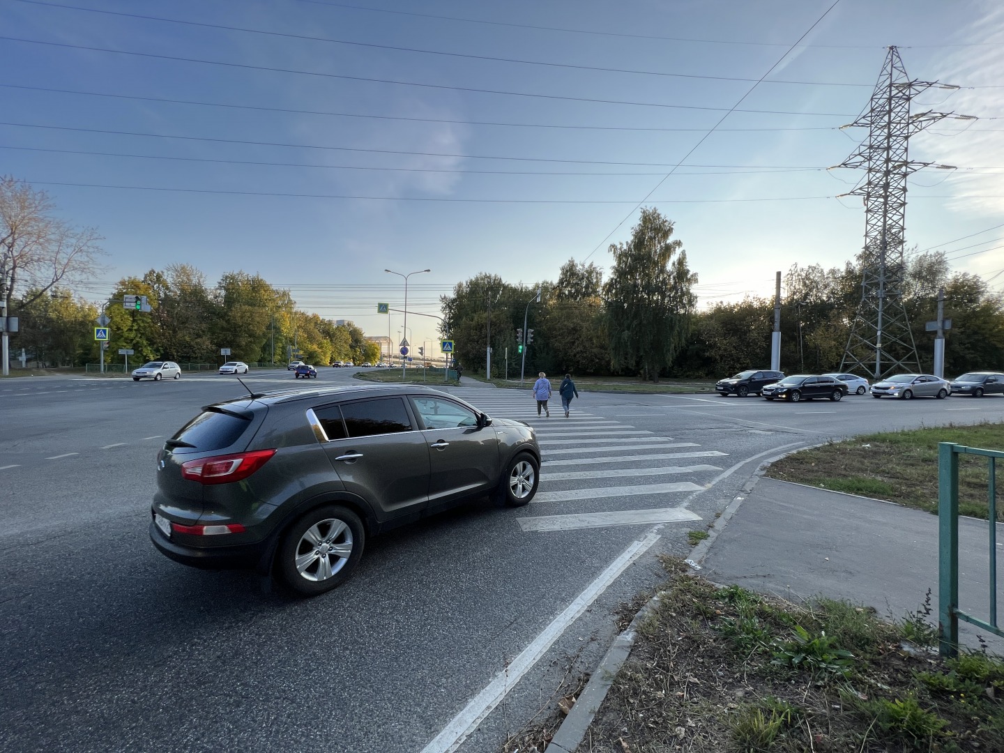

Перекресток широкий:
И он вполне может "поглотить" две полосы движения вместо одной:

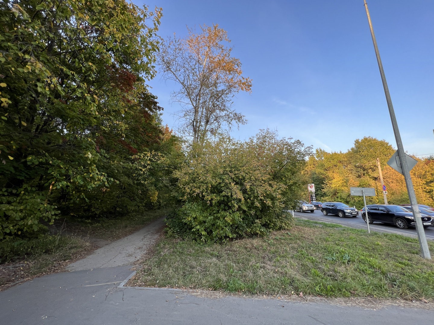

Специально лес для этого срубать тоже не придётся. Возможно, пострадают кусты и дерево за ними:

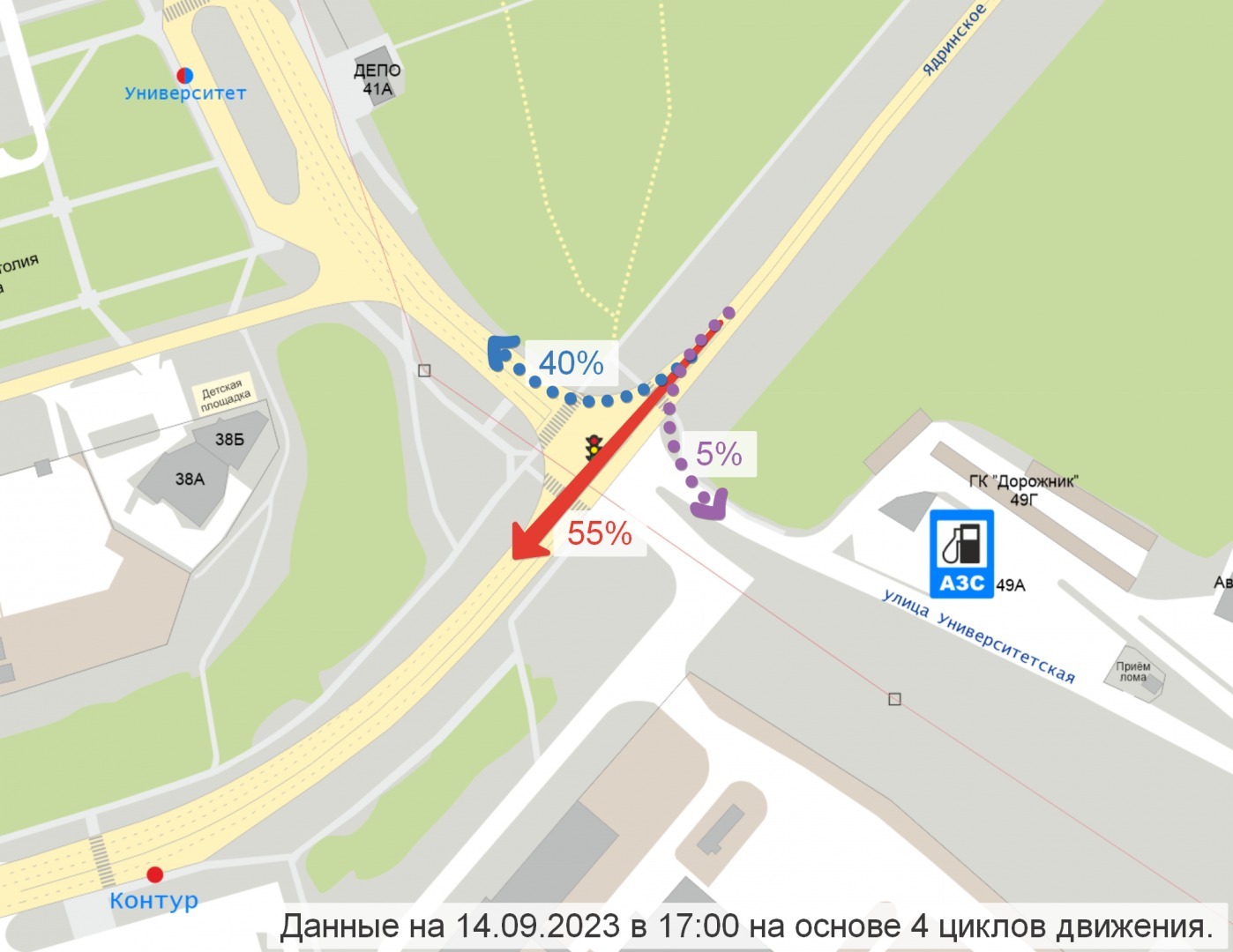

Куда едут автомобили с Ядринского шоссе? Я замерял 15 сентября в четверг в 17:00. Это не самое загруженное время.
У меня вышло, что 55% автомобилей проезжает прямо, 40% - направо, 5% - налево. Данные довольно примерные, они основаны на изучении всего четырех циклов движения. Больше стоять с камерой и считать времени не было:
